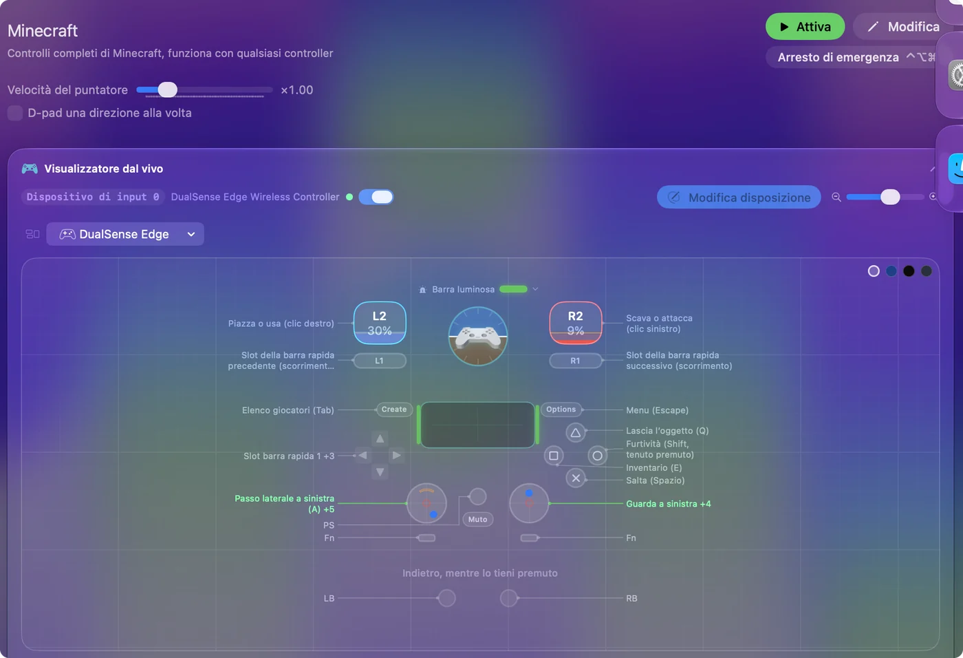

Minecraft Java Edition non ha un supporto proprio per i controller, quindi è InputConfig a inviare i clic. Nel suo preset Minecraft integrato, il grilletto sinistro è il pulsante destro del mouse e il grilletto destro è il sinistro.
  • Tu: Abbina un controller PS5, PS4, Xbox o Switch Pro, fai clic su Minecraft nella barra laterale di InputConfig e fai clic su Activate.
  • InputConfig: Tiene premuto il pulsante destro mentre il grilletto sinistro è premuto, così una pressione rapida apre un forziere e una lunga fa mangiare.
  • Controllo: Il Live Visualizer etichetta il grilletto sinistro Place or use (right click), e si accende mentre lo premi.
Il preset Minecraft integrato nel Live Visualizer di InputConfig, con Place or use, clic destro, su L2 e Mine or attack, clic sinistro, su R2.
Figure 1. Il clic destro è il grilletto sinistro nel preset Minecraft. La legenda accanto al disegno indica anche ogni altro pulsante.
