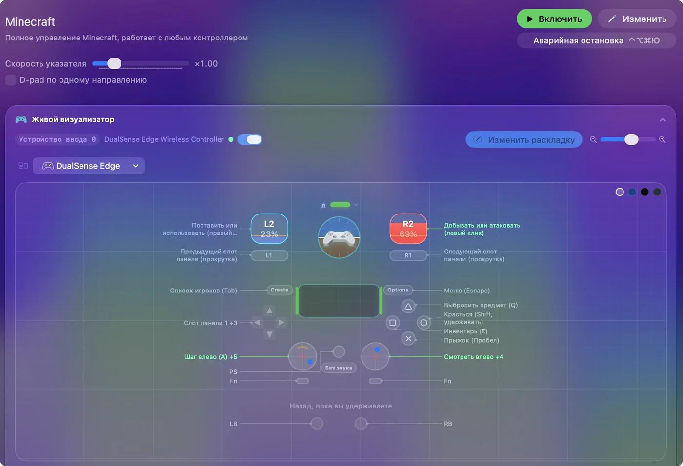

В Minecraft Java Edition нет собственной поддержки контроллеров, поэтому клики отправляет InputConfig. В его встроенном пресете Minecraft левый курок это правая кнопка мыши, а правый курок левая.
  • Вы: Подключите контроллер PS5, PS4, Xbox или Switch Pro, щёлкните Minecraft на боковой панели InputConfig и нажмите Activate.
  • InputConfig: Удерживает правую кнопку, пока удерживается левый курок, поэтому быстрое нажатие открывает сундук, а долгое кормит.
  • Проверка: Live Visualizer подписывает левый курок как Place or use (right click), и он загорается при нажатии.
Встроенный пресет Minecraft в Live Visualizer InputConfig: Place or use, right click, на L2 и Mine or attack, left click, на R2.
Figure 1. Правый клик это левый курок в пресете Minecraft. Подписи рядом с рисунком называют и все остальные кнопки.
