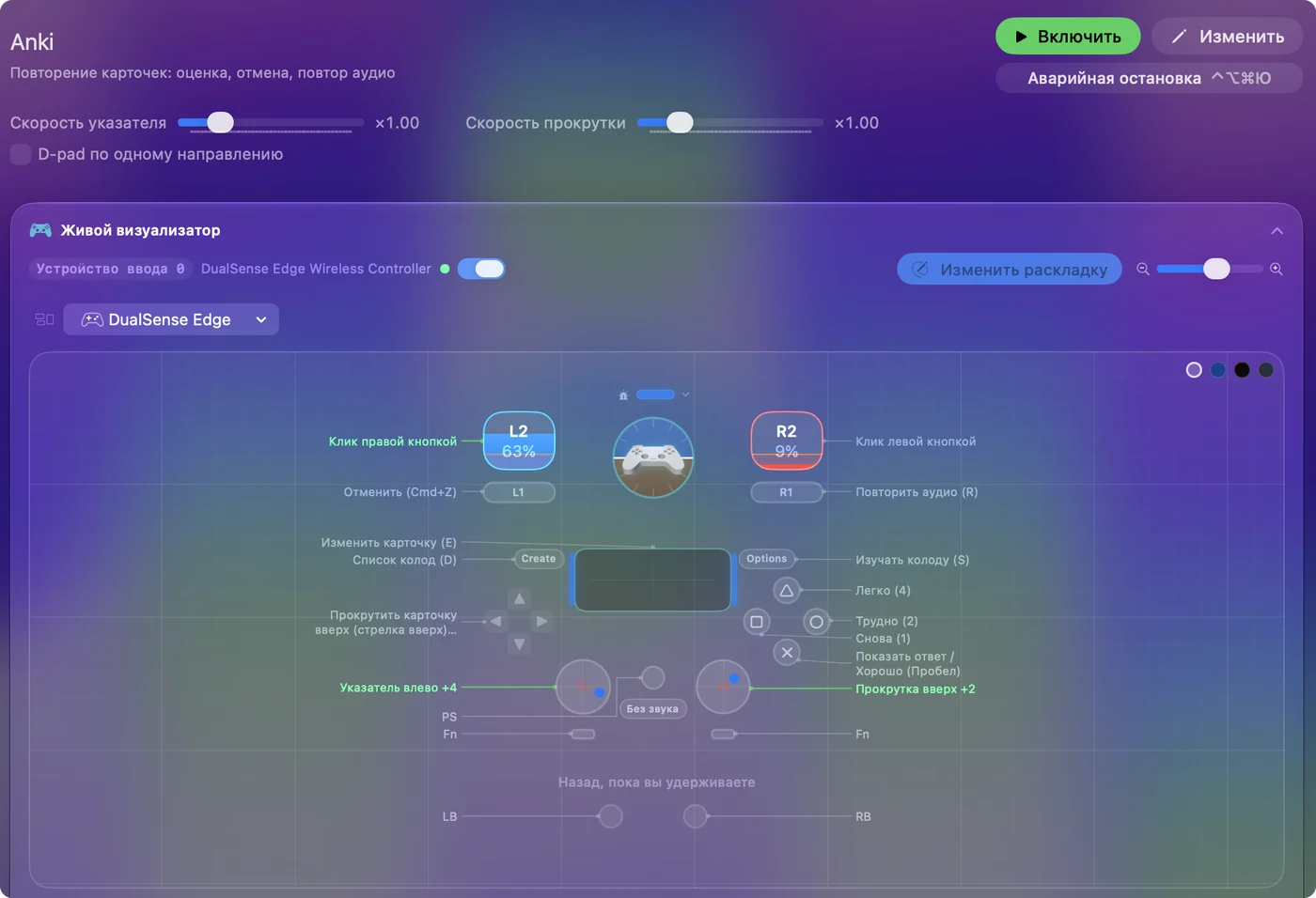

Посмотрите, что слышит Mac, в Live Visualizer
Прежде чем менять что-то ещё, выясните, доходят ли нажатия пульта до Mac вообще.
  • Вы: Откройте пресет Anki в InputConfig и нажмите каждую кнопку на пульте при открытом Live Visualizer.
  • InputConfig: Подсвечивает каждый пришедший элемент на рисунке геймпада.
  • Проверка: Элемент, который никогда не загорается, не доходит до Mac, поэтому проверьте подключение и переключатель режима. Если пульта вообще нет на боковой панели, отметьте его в InputConfig, Devices в строке меню.
Встроенный пресет Anki в InputConfig, в Live Visualizer подписаны Again, Hard, Good и Easy на четырёх лицевых кнопках.
Figure 2. Пресет Anki в Live Visualizer. Нажатие, подсвечивающее здесь свою кнопку, доходит до Mac, поэтому оставшаяся проблема в пресете или в Anki, а не в Bluetooth.
Micro в режиме D оставляет кнопку Star себе, как собственную турбо-клавишу, поэтому Star никогда не загорается и её нельзя назначить. Это особенность геймпада, а не неисправность. Всё, что загорается, можно назначить, а всё, что нет, это проблема подключения или режима.
