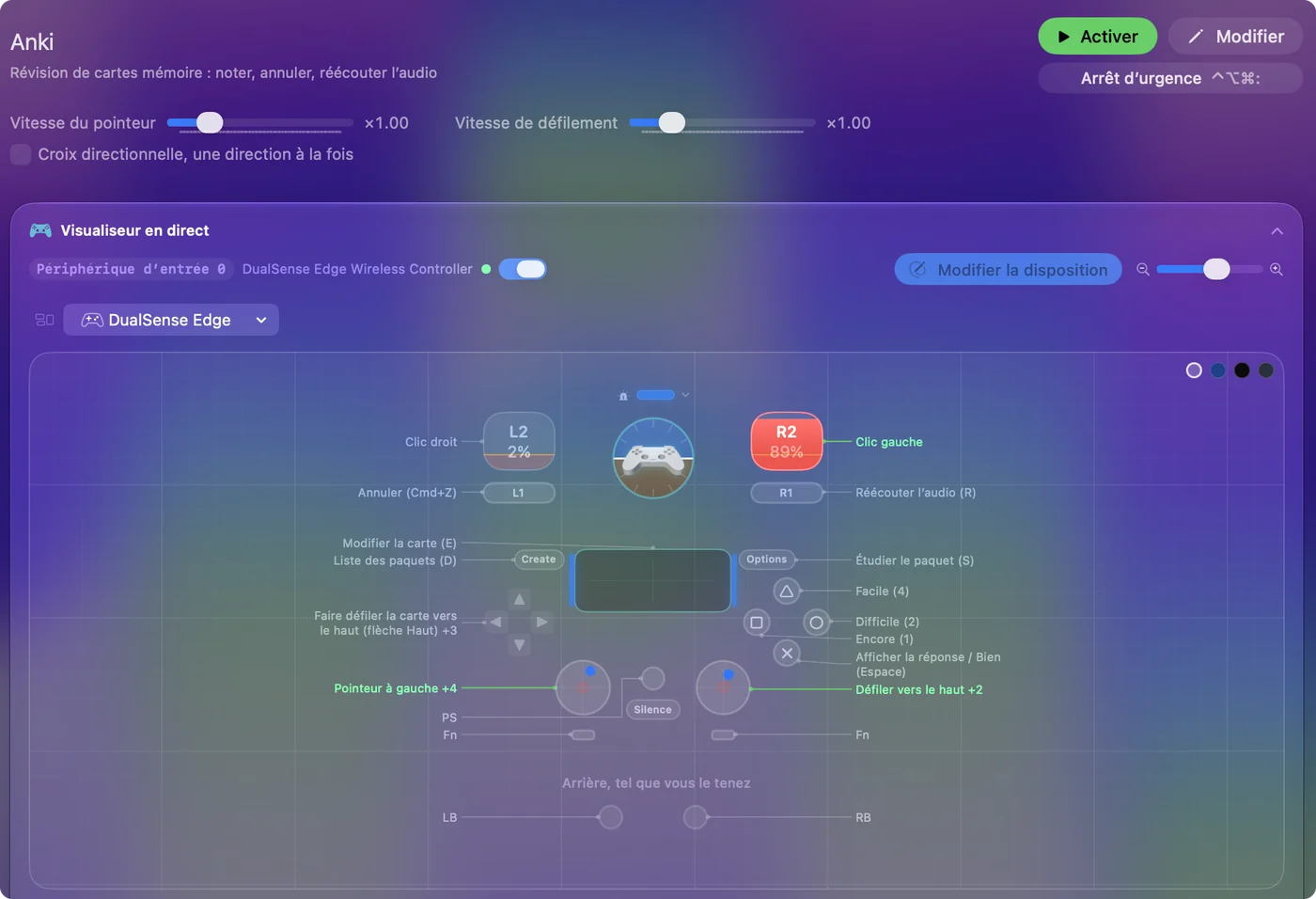

Voir ce que le Mac entend dans le Live Visualizer
Avant de changer autre chose, cherchez si les appuis de la télécommande arrivent seulement au Mac.
  • Vous : Ouvrez le préréglage Anki dans InputConfig et appuyez sur chaque bouton de la télécommande avec le Live Visualizer ouvert.
  • InputConfig : Allume chaque commande qui arrive, sur un dessin du pad.
  • Vérification : Une commande qui ne s'allume jamais n'arrive pas au Mac, donc vérifiez la connexion et le commutateur de mode. Si la télécommande n'est pas du tout dans la barre latérale, cochez-la sous InputConfig, Devices dans la barre des menus.
Le préréglage Anki intégré d'InputConfig, avec la légende du Live Visualizer qui nomme Again, Hard, Good et Easy sur les quatre boutons de face.
Figure 2. Le préréglage Anki dans le Live Visualizer. Un appui qui allume son bouton ici arrive au Mac, donc tout problème restant est dans le préréglage ou dans Anki, pas dans le Bluetooth.
Une Micro en mode D garde son bouton Star pour elle, comme sa propre touche turbo, donc Star ne s'allume jamais et ne peut pas être affecté. C'est le pad, pas une panne. Tout ce qui s'allume peut être affecté, et ce qui ne s'allume pas est un problème de connexion ou de mode.
