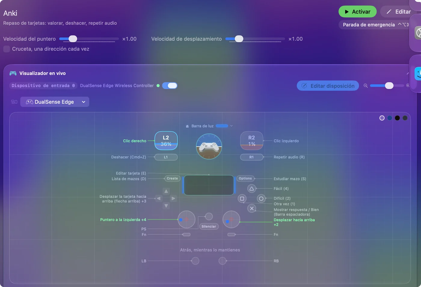

Mira qué oye el Mac en el Live Visualizer
Antes de cambiar nada más, averigua si las pulsaciones del mando llegan siquiera al Mac.
  • Tú: Abre el preajuste de Anki en InputConfig y pulsa cada botón del mando con el Live Visualizer abierto.
  • InputConfig: Ilumina cada control que llega, en un dibujo del mando.
  • Comprobación: Un control que nunca se ilumina no llega al Mac, así que revisa la conexión y el interruptor de modo. Si el mando no está en la barra lateral en absoluto, márcalo en InputConfig, Devices en la barra de menús.
El preajuste de Anki integrado en InputConfig, con la leyenda del Live Visualizer que nombra Again, Hard, Good y Easy en los cuatro botones frontales.
Figure 2. El preajuste de Anki en el Live Visualizer. Una pulsación que ilumina su botón aquí llega al Mac, así que cualquier problema restante está en el preajuste o en Anki, no en Bluetooth.
Un Micro en modo D se queda su botón Star para sí, como su propia tecla turbo, así que Star nunca se ilumina y no se puede asignar. Eso es el mando, no un fallo. Todo lo que se ilumina se puede asignar, y lo que no es un problema de conexión o de modo.
