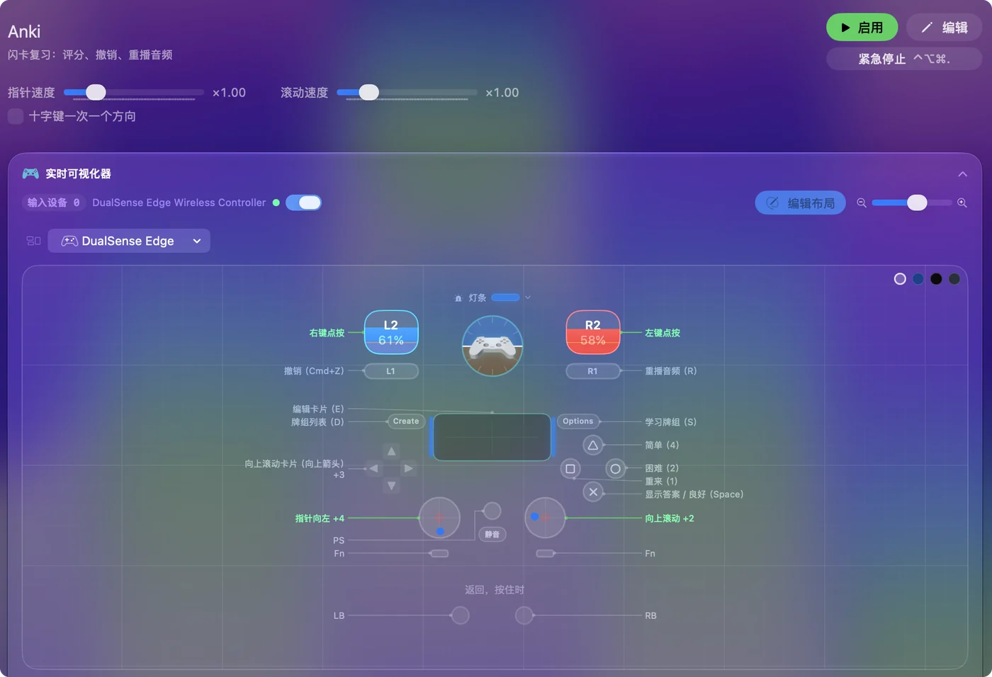

在 Live Visualizer 里看看 Mac 听到了什么
在改动其他任何东西之前,先弄清遥控器的按键究竟有没有到达 Mac。
  • 你:在 InputConfig 里打开 Anki 预设,开着 Live Visualizer,按遥控器上的每个按钮。
  • InputConfig:在手柄的图上,点亮到达的每个控件。
  • 检查:始终不亮的控件没有到达 Mac,所以请检查连接和模式开关。如果遥控器根本不在边栏里,就在菜单栏的 InputConfig, Devices 下勾选它。
InputConfig 内置的 Anki 预设,Live Visualizer 的说明在四个正面按钮上写着 Again、Hard、Good 和 Easy。
Figure 2. Live Visualizer 里的 Anki 预设。在这里按下后能点亮的按钮,说明已经到达 Mac,所以剩下的问题出在预设或 Anki 里,而不是 Bluetooth。
D 模式下的 Micro 把 Star 按钮留给自己,当作它自己的连发键,所以 Star 不会亮,也无法绑定。这是手柄的设计,不是故障。能亮起来的都可以绑定,不亮的就是连接或模式的问题。
