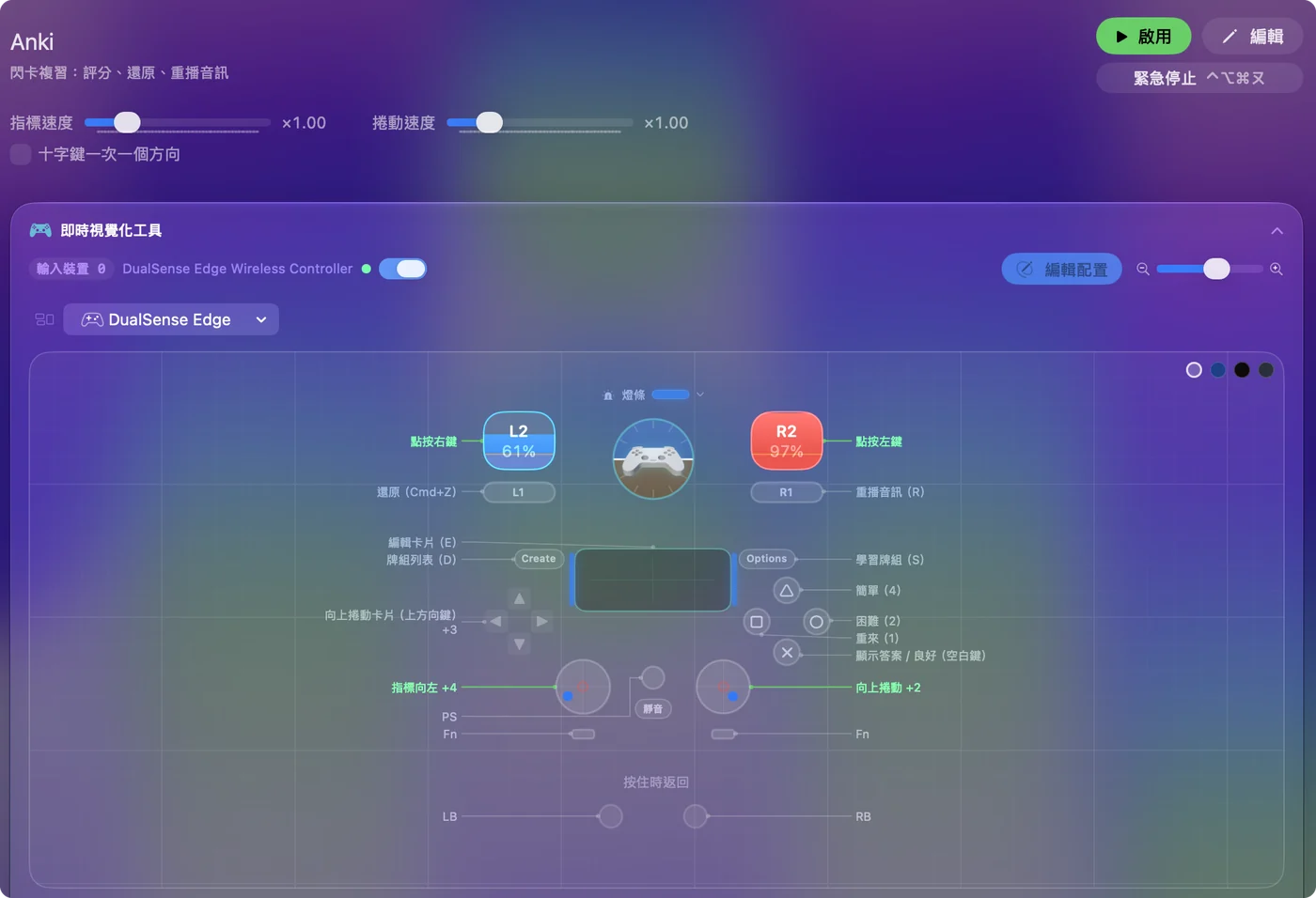

在 Live Visualizer 看 Mac 聽到什麼
在改變其他任何東西之前,先找出遙控器的按壓到底有沒有傳到 Mac。
  • 你:在 InputConfig 裡打開 Anki 預設集,並在 Live Visualizer 開啟的情況下,按遙控器上的每個按鈕。
  • InputConfig:在手把的圖上,讓每個傳到的控制項亮起。
  • 確認:一直沒有亮起的控制項,就是沒有傳到 Mac,所以請檢查連線和模式開關。如果遙控器根本不在側邊欄裡,請在選單列的 InputConfig、Devices 下勾選它。
InputConfig 內建的 Anki 預設集,Live Visualizer 的對照表在四個正面按鈕上標出 Again、Hard、Good 和 Easy。
Figure 2. Live Visualizer 中的 Anki 預設集。在這裡讓按鈕亮起的按壓,就是已經傳到 Mac,所以剩下的問題出在預設集或 Anki,不在藍牙。
處於 D 模式的 Micro 會把 Star 按鈕留給自己,當作它自己的連發鍵,所以 Star 永遠不會亮起,也無法綁定。那是手把本身的特性,不是故障。會亮起的就能綁定,不會亮起的就是連線或模式的問題。
