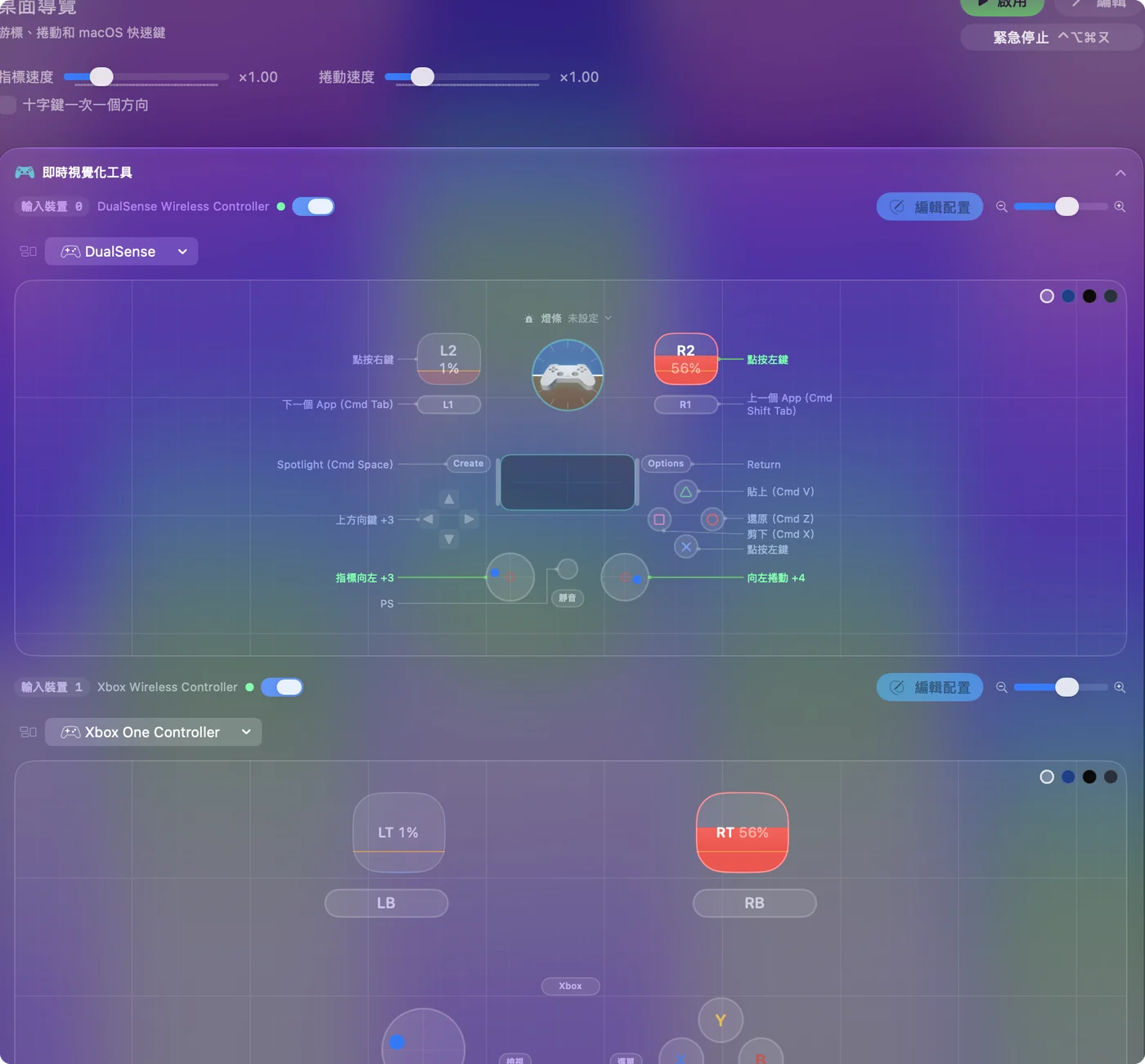

用兩支手把當作搖桿和油門
每支連接的手把都有自己的欄位,一個預設集可以為它們全部放置列。所以兩支手把可以像真正的 HOTAS 那樣分工:第一支手把的左搖桿負責飛行,第二支手把拿在你的另一隻手上,當作油門和開關面板。
  • 你:連接兩支手把,打開預設集,並為另一個欄位新增第二個輸入裝置。在某一列按下 Scan,並移動你指的那支搖桿。
  • InputConfig:用那支手把和那支搖桿填入該列,所以兩支手把上的同一支搖桿,可以做不同的工作。
  • 確認:Live Visualizer 為每支手把顯示一個面板。移動每一支,看正確的面板亮起。
InputConfig 的 Live Visualizer 有兩個面板,Input Device 0 是 DualSense Wireless Controller,Input Device 1 是 Xbox Wireless Controller,各自顯示扳機的百分比。
Figure 3. 同一個預設集裡的兩支手把,各在自己的欄位和面板。任何組合都行,包括 Xbox 手把加上真正的油門或方向舵踏板。
之後加入真正的硬體也是同樣的做法:USB 油門或一組方向舵踏板,就是另一個欄位裡的另一個裝置。Mac 上的兩支手把談到如何連接它們。
