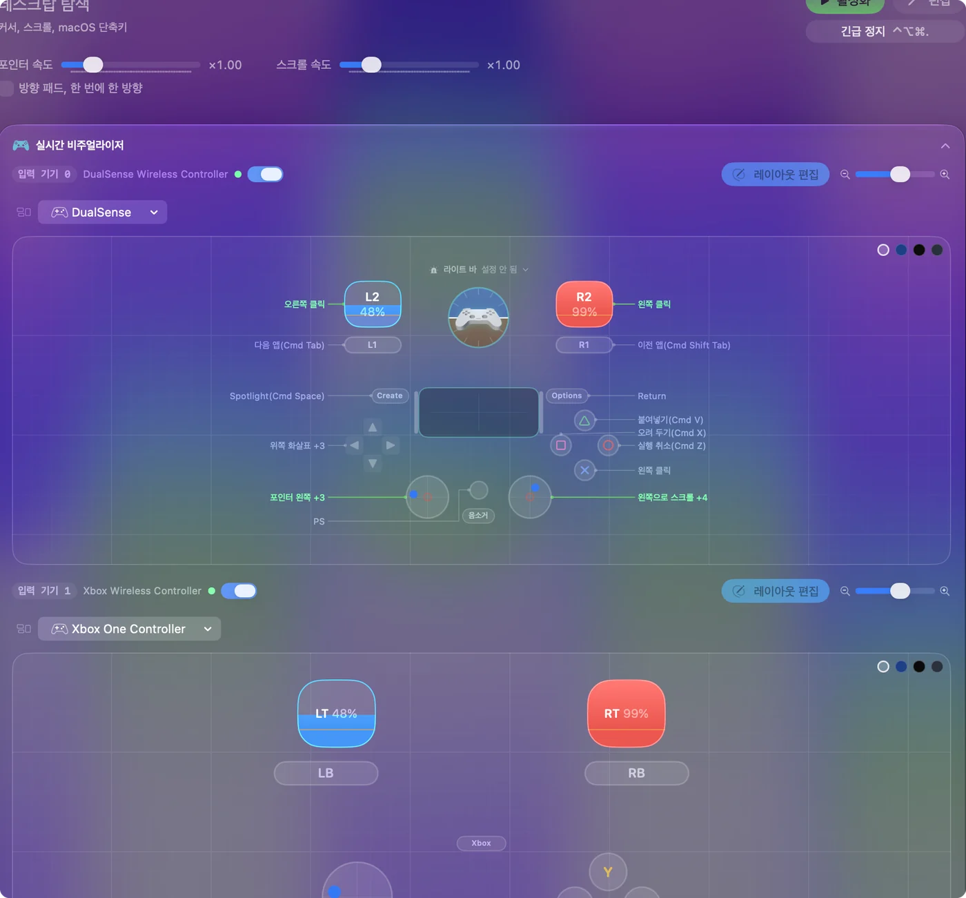

컨트롤러 두 개를 스틱과 스로틀로 쓰기
연결된 모든 컨트롤러가 자기 슬롯을 받고, 하나의 프리셋에 모두를 위한 행을 담을 수 있습니다. 그래서 진짜 HOTAS처럼 일을 나눌 수 있습니다. 첫 번째 패드의 왼쪽 스틱이 비행하고, 두 번째 패드는 다른 손에서 스로틀과 스위치 패널이 됩니다.
  • 사용자: 컨트롤러 둘을 연결하고, 프리셋을 열고, 다른 슬롯을 위한 두 번째 입력 장치를 추가합니다. 행에서 스캔(Scan)을 누르고 뜻하는 스틱을 움직입니다.
  • InputConfig: 그 컨트롤러와 그 스틱으로 행을 채우므로, 두 패드의 같은 스틱이 다른 일을 할 수 있습니다.
  • 확인: Live Visualizer가 컨트롤러마다 패널 하나를 보여 줍니다. 각각을 움직여 맞는 패널에 불이 켜지는지 보세요.
패널이 둘인 InputConfig Live Visualizer. Input Device 0은 DualSense Wireless Controller, Input Device 1은 Xbox Wireless Controller이며 각각 트리거 퍼센트를 표시합니다.
Figure 3. 한 프리셋에 컨트롤러 둘, 각각 자기 슬롯과 패널에. 진짜 스로틀이나 러더 페달 옆의 Xbox 패드를 포함해 어떤 조합도 됩니다.
