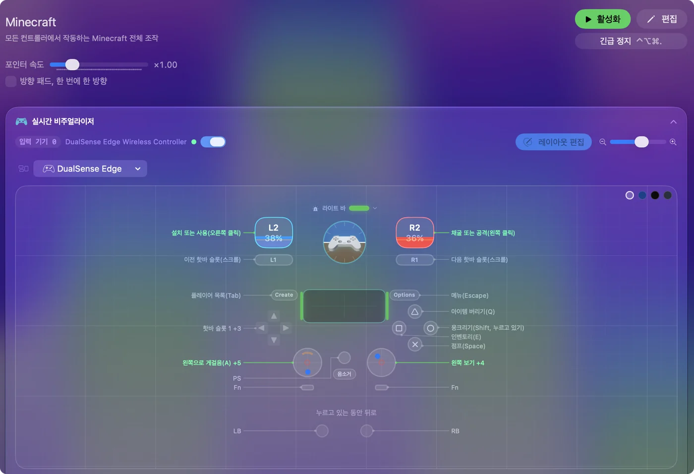

Minecraft Java Edition에는 자체 컨트롤러 지원이 없어서 InputConfig가 클릭을 보냅니다. 내장 Minecraft 프리셋에서 왼쪽 트리거는 마우스 오른쪽 버튼이고 오른쪽 트리거는 왼쪽 버튼입니다.
  • 사용자: PS5, PS4, Xbox, Switch Pro 컨트롤러를 페어링하고 InputConfig 사이드바에서 Minecraft를 클릭한 다음 활성화(Activate)를 클릭합니다.
  • InputConfig: 왼쪽 트리거를 누르고 있는 동안 오른쪽 버튼을 누르고 있으므로, 짧게 당기면 상자가 열리고 길게 당기면 먹습니다.
  • 확인: Live Visualizer가 왼쪽 트리거에 Place or use (right click)라는 라벨을 붙이고, 당기면 불이 켜집니다.
InputConfig Live Visualizer의 내장 Minecraft 프리셋. L2에 Place or use, right click, R2에 Mine or attack, left click이 있습니다.
Figure 1. Minecraft 프리셋에서 우클릭은 왼쪽 트리거입니다. 그림 옆의 범례가 다른 모든 버튼도 알려 줍니다.
