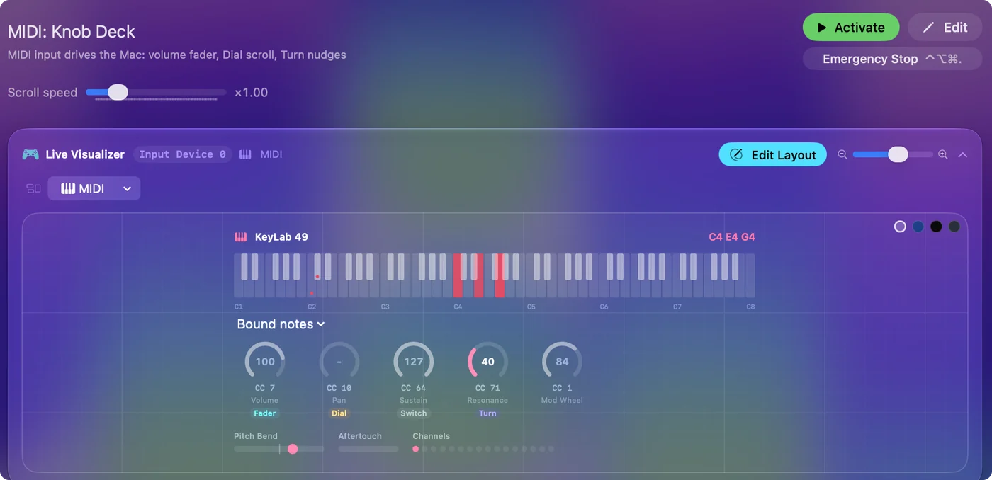

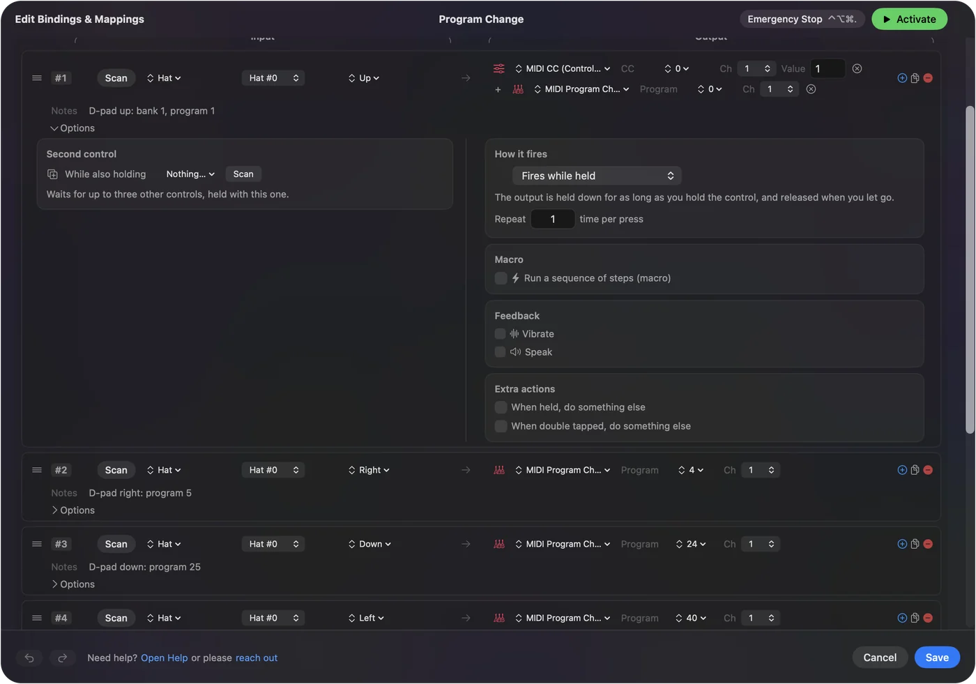

Mira qué lee y qué envía InputConfig
InputConfig convierte el MIDI de un teclado, un controlador de pads o un DAW en teclas, clics, el volumen del Mac y más, y envía MIDI desde un mando de juego o un teclado a través de un puerto virtual llamado InputConfig. Esta es la lista sincera, mensaje por mensaje.
| Mensaje | Asignar como entrada | Enviar como salida |
| Note On y Off | Sí, como botón mantenido | Sí, con la velocity fijada en la fila |
| Control Change | Sí, como interruptor, dial o giro | Sí, un valor fijo o la posición de un stick o gatillo |
| Pitch Bend | Sí, más y menos como un stick | Sí, desde un eje de stick o un botón |
| Aftertouch | Sí | No |
| Program Change | Sí, y puede activar un preajuste | Sí |
| Start, Continue, Stop | Sí | Sí |
| Timing Clock | No | No |
| System Exclusive | No | No |
| NRPN y RPN | No | No, envía mensajes sueltos |
Dos detalles que confunden. Los botones no son sensibles a la velocity, así que cada salida MIDI Note suena con la velocity fijada en su fila, de 1 a 127, y un gatillo en CC 11 es la forma de conseguir dinámica. Y un potenciómetro en modo Switch se dispara cuando el valor pasa de la mitad, lo que convierte un pedal de sustain en un interruptor de encendido y apagado.
Si un control envía una nota, un CC, pitch bend o un Program Change, InputConfig puede asignarlo. MIDI a pulsación de tecla y la salida MIDI cubren la configuración.
