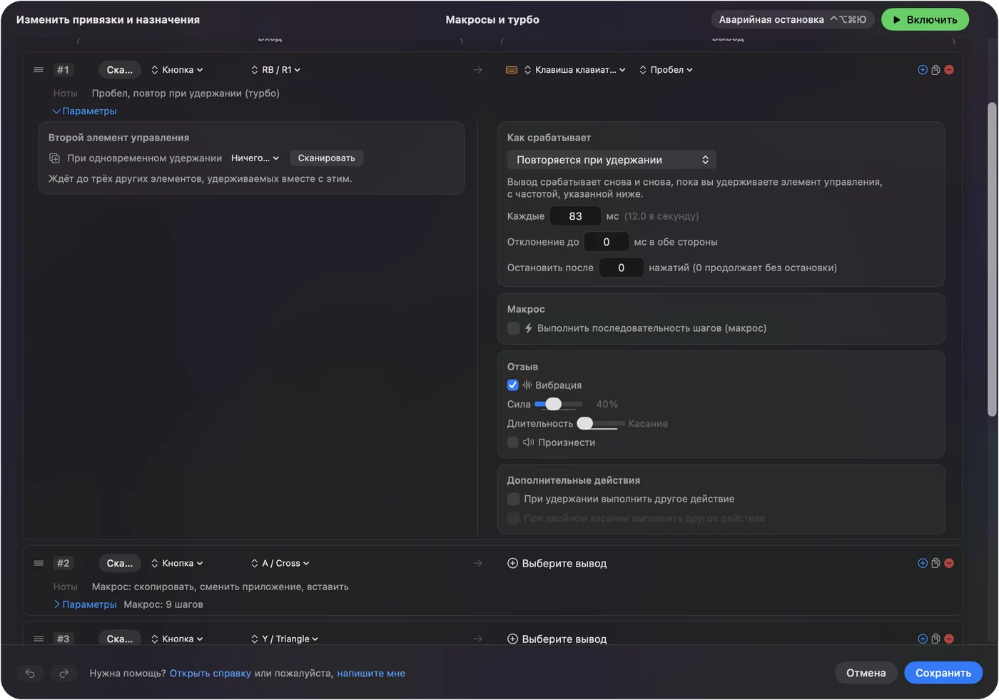

Строка R1 пресета Macros and Turbo в InputConfig, посылающая Space с How it fires в значении Repeats while held, Every 83 ms, показано как 12.0 в секунду, Vary by up to 0 и Stop after 0, с отмеченным Vibrate.
Figure 2. Turbo на R1: Space каждые 83 мс, что строка показывает как 12 в секунду. Vibrate даёт одну вибрацию, когда начинается повтор.
  • Vary by up to. Добавляет к каждому промежутку случайный плюс или минус, чтобы ритм был менее механическим.
  • Stop after. Завершает серию после заданного числа нажатий.
  • Скоростная стрельба на R2. Поставьте левый клик на R2 с Repeats while held для игры, где стреляют мышью.
  • Вибрация для подтверждения. При включённом Vibrate DualShock 4 один раз вибрирует, когда строка turbo начинает повторяться, а не при каждом повторе.
InputConfig отправляет не больше одного повтора за опрос, поэтому потолок задаёт Settings, Advanced, Polling rate, а Every останавливается на 5 мс. Калькулятор CPS переводит нажатия в секунду в значение Every. Turbo повторяет то, что отправляет InputConfig, а не то, что отправляет контроллер.
