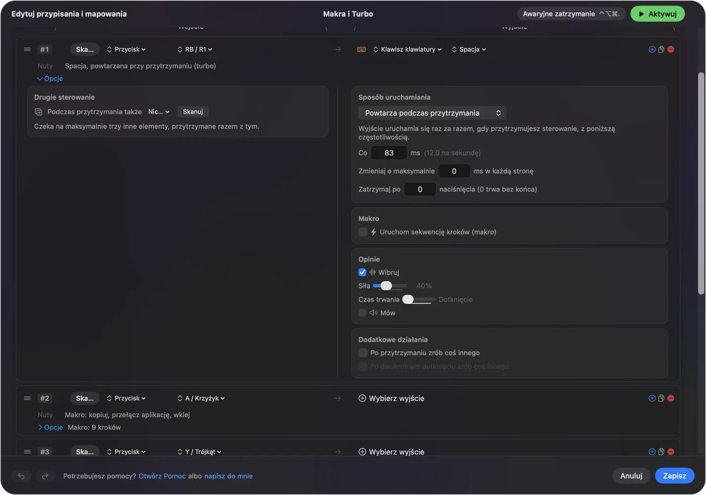

Wiersz R1 presetu Macros and Turbo w InputConfig, wysyłający Space z How it fires ustawionym na Repeats while held, Every 83 ms pokazane jako 12,0 na sekundę, Vary by up to 0 i Stop after 0, z zaznaczonym Vibrate.
Figure 2. Turbo na R1: Space co 83 ms, co wiersz pokazuje jako 12 na sekundę. Vibrate daje jedno zabuczenie, gdy powtarzanie się zaczyna.
  • Vary by up to. Dodaje losowy plus lub minus do każdego odstępu, by rytm był mniej mechaniczny.
  • Stop after. Kończy serię po liczbie wciśnięć.
  • Szybkostrzelność na R2. Połóż lewy klik na R2 z Repeats while held, dla gry strzelającej myszą.
  • Buczenie na potwierdzenie. Z włączonym Vibrate DualShock 4 raz drga, gdy wiersz turbo zaczyna się powtarzać, a nie przy każdym powtórzeniu.
InputConfig wysyła co najwyżej jedno powtórzenie na odpytanie, więc Ustawienia, Advanced, Polling rate ustalają sufit, a Every kończy się na 5 ms. Kalkulator CPS zamienia wciśnięcia na sekundę w wartość Every. Turbo powtarza to, co wysyła InputConfig, a nie to, co wysyła kontroler.
