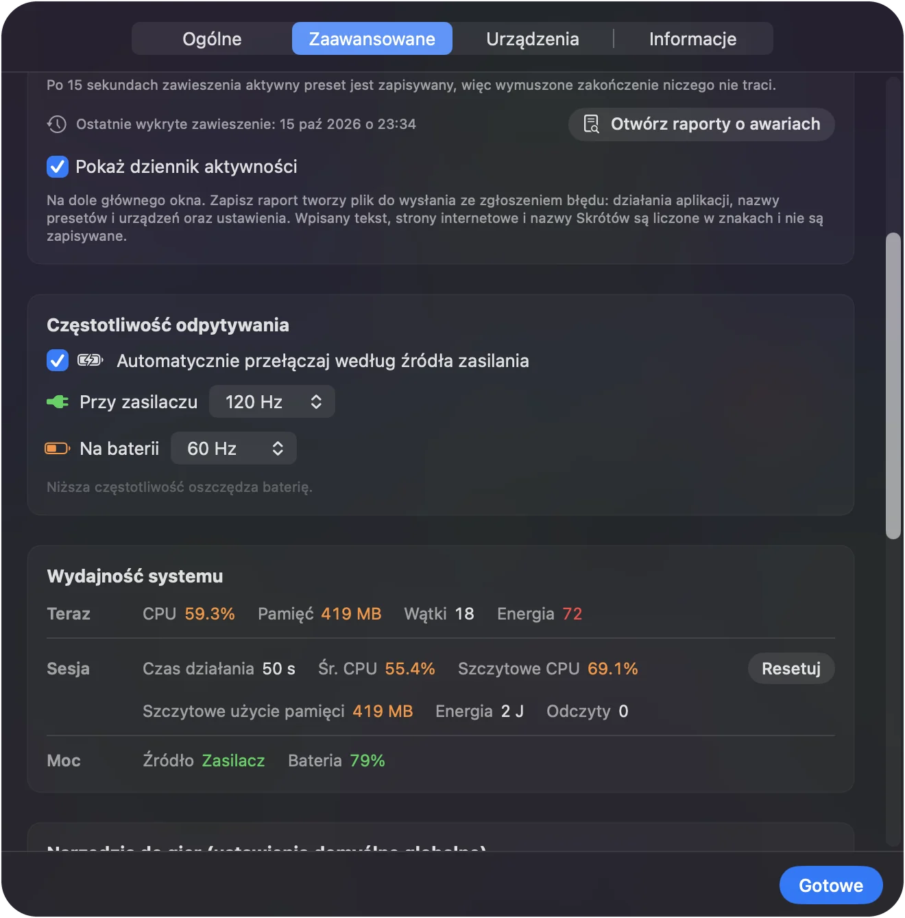

Polling rate w InputConfig to inne ustawienie
InputConfig ma Ustawienia, Advanced, Polling rate. Ustawia, jak często sam InputConfig sprawdza swoje wejścia i wysyła to, co produkuje preset, na przykład gałkę ruszającą wskaźnikiem albo kliknięcia autoklikera. Nigdy nie sięga myszy, a własna częstotliwość myszy zostaje dokładnie taka, jaka była.
  • Wybory. 60, 120, 180 lub 240 Hz.
  • Domyślne. Z włączonym Auto-switch on power source, jak po wyjęciu z pudełka, działa na 120 Hz na zasilaczu i 60 Hz na baterii.
  • Kiedy podnieść. 180 i 240 służą do celowania gałką albo gyro i kosztują trochę CPU. Do pulpitu wystarcza 60.
  • Co ogranicza. InputConfig wysyła co najwyżej jedno autokliknięcie albo powtórzenie turbo na odpytanie.
Karta Settings, Advanced w InputConfig z polem Polling rate: Auto-switch on power source zaznaczone, On power adapter na 120 Hz i On battery na 60 Hz, z liczbami System performance poniżej.
Figure 1. Własne Polling rate InputConfig, z osobnymi częstotliwościami dla zasilacza i baterii. Jego zmiana nigdy nie zmienia tego, co raportuje mysz.
Częstotliwość myszy ustawia się w myszy, a częstotliwość InputConfig w InputConfig.
