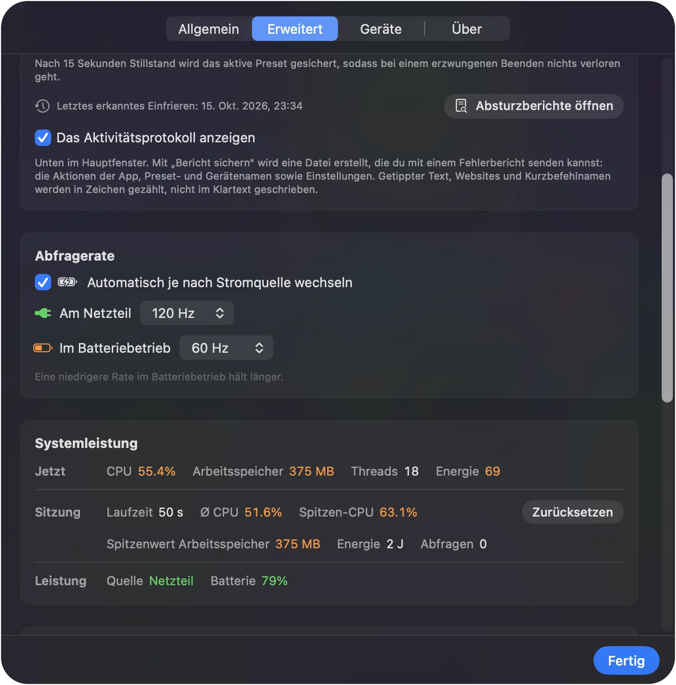

Die Einstellungen von InputConfig, Reiter Advanced, mit dem Feld Polling rate: Auto-switch on power source angehakt, On power adapter bei 120 Hz und On battery bei 60 Hz, darunter die Zahlen von System performance.
Figure 1. Die eigene Polling rate von InputConfig, mit getrennten Raten für das Netzteil und den Akku. Sie zu ändern ändert nie, was die Maus meldet.
Die Rate der Maus wird in der Maus eingestellt, und die Rate von InputConfig wird in InputConfig eingestellt.
