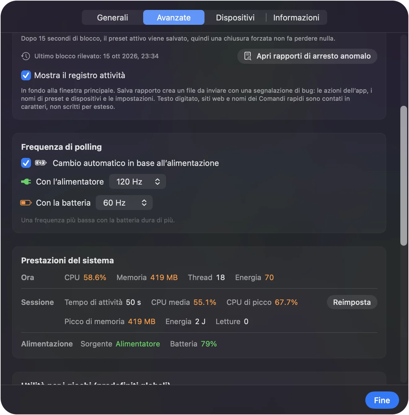

Il polling rate di InputConfig è un'altra impostazione
InputConfig ha Settings, Advanced, Polling rate. Imposta ogni quanto InputConfig stesso controlla i suoi input e invia ciò che produce un preset, come una levetta che muove il puntatore o i clic di un auto clicker. Non raggiunge mai il mouse, e la frequenza del mouse resta esattamente com'era.
  • Le scelte. 60, 120, 180 o 240 Hz.
  • I valori predefiniti. Con Auto-switch on power source attivo, com'è appena installato, va a 120 Hz con l'alimentatore e a 60 Hz a batteria.
  • Quando alzarlo. 180 e 240 servono per mirare con una levetta o con il giroscopio, e costano un po' di CPU. Per l'uso sul desktop va bene 60.
  • Cosa limita. InputConfig invia al massimo un auto clic o una ripetizione turbo per lettura.
La scheda Settings, Advanced di InputConfig con il riquadro Polling rate: Auto-switch on power source spuntato, On power adapter a 120 Hz e On battery a 60 Hz, con i numeri di System performance sotto.
Figure 1. Il Polling rate di InputConfig, con frequenze separate per l'alimentatore e per la batteria. Cambiarlo non cambia mai ciò che il mouse riporta.
La frequenza del mouse si imposta nel mouse, e la frequenza di InputConfig si imposta in InputConfig.
