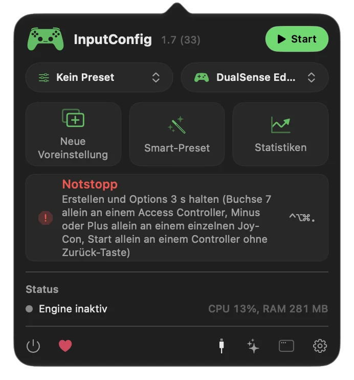

Das Menüleisten-Popover von InputConfig mit der Taste Emergency Stop, darunter dem Halten am Controller und rechts dem Tastenkürzel.
Figure 2. Der Notstopp in der Menüleiste nennt das Halten am Controller für dein Pad. In einem Vollbild-Spiel ist das Halten der Weg, den du nehmen solltest.
Willst du das Layout nur im Spiel haben, trage es unter Automation & Gaming Utilities in Activate when these apps are in front ein, dann läuft das Preset nur, solange das Spiel vorn ist. Halte Back und Start drei Sekunden, wenn ein Vollbild-Spiel den Tastenkürzel ignoriert.
