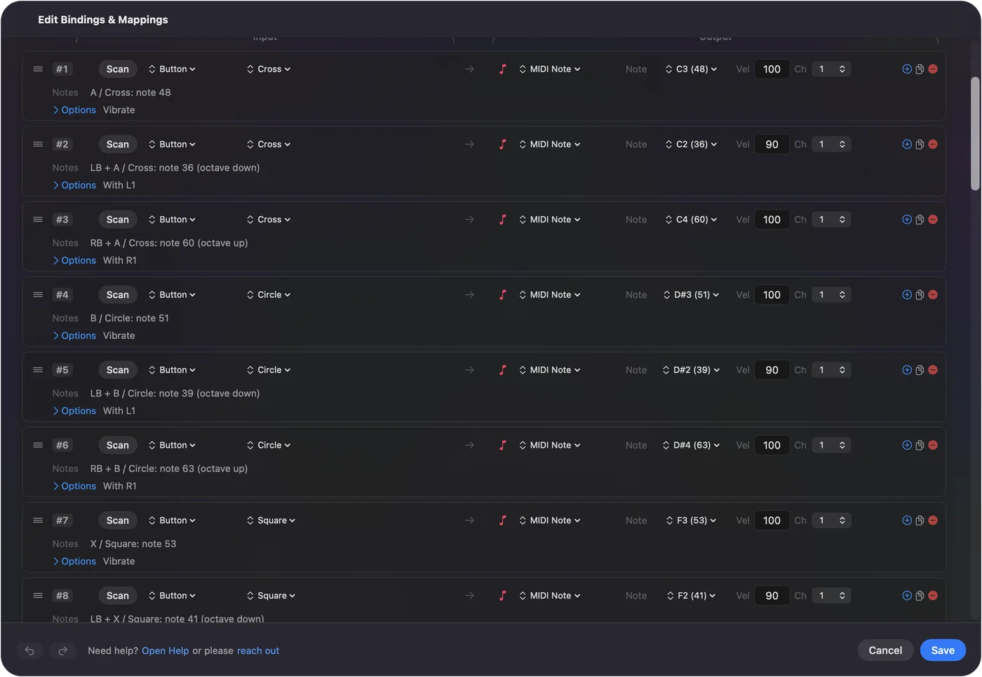

ثمانية أزرار يسهل الوصول إليها دون النظر: أزرار الواجهة الأربعة واتجاهات الأسهم الأربعة. يضعها الإعداد المسبق Gamepad Synth على سلم دو الخماسي الصغير عبر أوكتاف وزيادة (C وEb وF وG وBb وC وEb وF)، فيبدو أي توليف جيدًا.
  • أوكتاف أدنى. أبقِ LB مضغوطًا فتعزف الأزرار الثمانية نفسها أوكتافًا أخفض، مرورًا بالأوتار.
  • أوكتاف أعلى. أبقِ RB مضغوطًا فتعزف أوكتافًا أعلى.
  • طبقة أنعم. تُثبَّت الشدة (Velocity) لكل صف من 1 إلى 127. اضبطها أخفض في صفوف الأسهم.
السلم الخماسي يعني لا نوتة خاطئة، وهذا هو المقصود من آلة تلتقطها وتعزف عليها.

الإعداد المسبق Gamepad Synth في المحرر مع صفوف نوتات على أزرار الواجهة وصفوف CC على الزنادات.
الشكل 1. نوتات على أزرار الواجهة وCC 11 وCC 74 على الزنادات: كل صف يسمي رسالة MIDI التي يرسلها.
