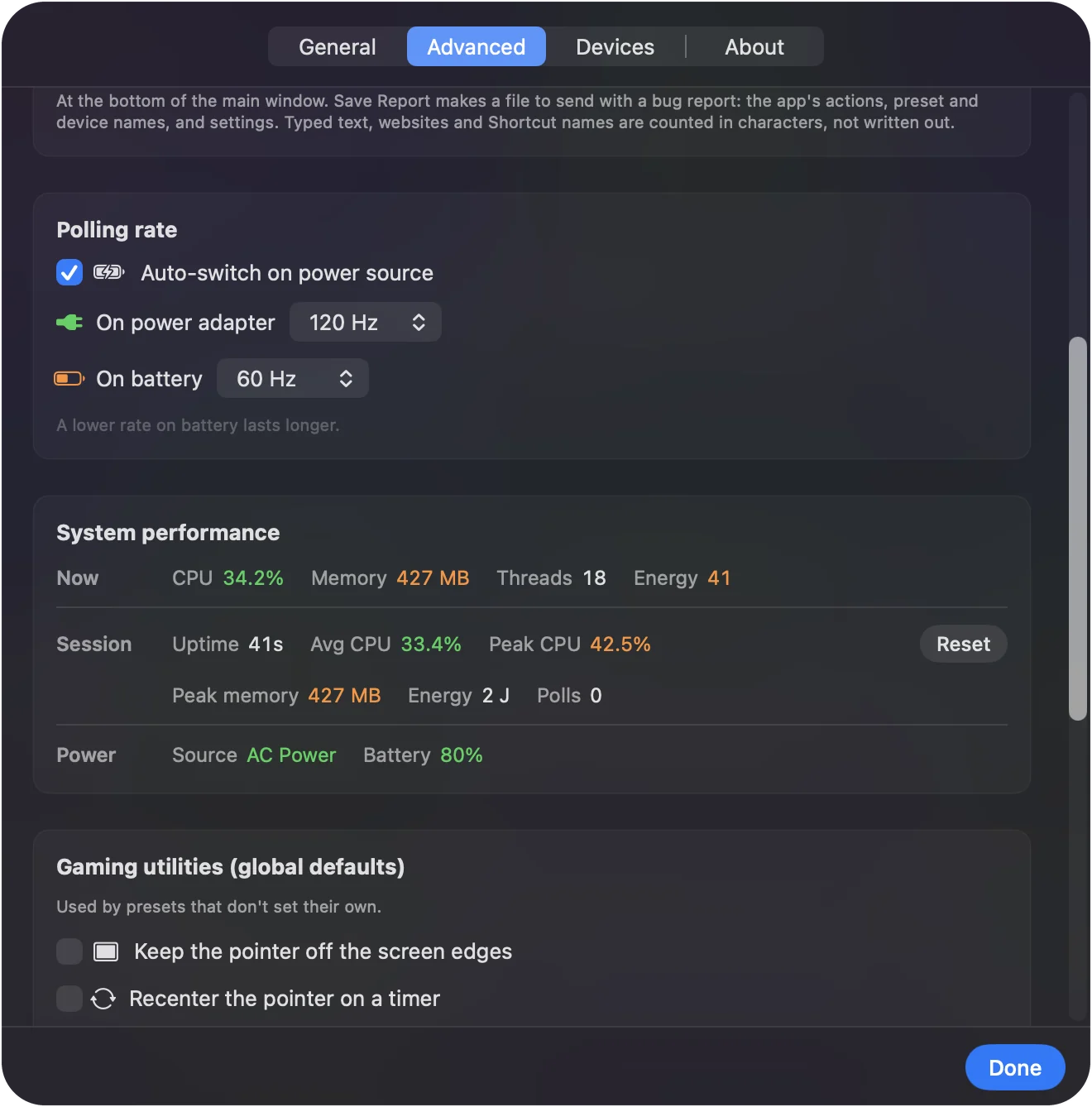

InputConfig memeriksa kontrolnya dengan denyut yang stabil, yaitu laju poll, dan mengirim paling banyak satu klik dari sebuah baris pada setiap pemeriksaan. Di bawah batas itu, rata-ratanya mengikuti Every, karena setiap klik dihitung dari saat klik sebelumnya seharusnya terjadi, bukan dari saat ia dikirim.
  • Default. Pengaturan, Lanjutan, Polling rate memiliki Auto-switch on power source yang dinyalakan: 120 Hz dengan adaptor daya dan 60 Hz saat baterai. Pilihannya adalah 60, 120, 180 dan 240 Hz.
  • Keadaannya sekarang. Baris status di menu bar menampilkan Engine running 120 Hz, atau laju apa pun yang sedang dipakai.
  • Batas bawahnya. Every tidak bisa di bawah 5 ms, yang secara teori adalah 200 per detik.

Jeda tunggal kurang rata daripada rata-ratanya. Setiap klik jatuh pada sebuah pemeriksaan, jadi pada Every 10 ms di 120 Hz, jedanya bergantian antara sekitar 8 dan 17 ms dan rata-ratanya 10. Kecepatan tercepat sebuah baris adalah 200 per detik, dengan Every 5 ms dan laju poll 240 Hz. Pada 180 Hz batasnya adalah 180.
Bagian Polling rate pada tab Settings, Advanced InputConfig, dengan Auto-switch on power source dinyalakan, 120 Hz untuk adaptor daya dan 60 Hz untuk baterai.
Figure 2. Settings, Advanced, Polling rate. Laju yang dipakai adalah jumlah klik per detik terbanyak yang bisa dikirim sebuah baris.
Semua ini adalah hitungan dari cara aplikasi menjadwalkan klik. Saya belum menghitung klik dengan alat ukur, jadi anggap tabelnya mendekati, bukan tepat. Laju poll, bukan jeda terkecil, adalah kecepatan puncak yang sebenarnya.

  • Kamu: Buka Pengaturan, Lanjutan, Polling rate dan atur On power adapter, atau On battery, ke 180 atau 240 Hz.
  • InputConfig: Memeriksa kontrolnya sebanyak itu per detik mulai saat itu, yang memakai sedikit lebih banyak CPU dan baterai.
  • Periksa: Baris status di menu bar menampilkan Engine running 240 Hz. Baris dengan Every 5 ms sekarang rata-rata mencapai 200 per detik.
Naikkan laju poll hanya untuk baris yang lebih cepat dari batas yang kamu miliki sekarang.

  1. Periksa sumber dayanya. Saat baterai, default-nya 60 Hz, yang membatasi setiap baris hingga 60 per detik.
  2. Lihat Vary by up to. Sebaran yang lebih besar dari jeda akan terpotong di ujung pendek, jadi run menjadi lebih lambat dari Every.
  3. Naikkan laju poll. Lihat bagian di atas.
